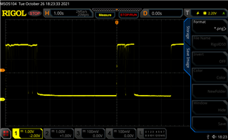

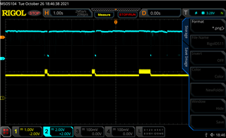

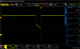

    我已经用下面的结果监控了地址引脚和去耦引脚。
    a)在某些电路板中、地址引脚稳定在0.2V、并衰减至1.78V。
    b)一些电路板中的地址引脚以恒定电压上升至4.5V、而在另一个电路板中、其衰减电压为1.78/2.0V 时持续变化。 每当地址 引脚电压大于4.0V 时,解码引脚电压将变为2.0V,当地址引脚变为正常(0.2V)时,解码引脚电压将变为1.8V。 使用 Decap 引脚1.0uF 电容器。 下面的两张图片表示示波器对地址线的捕获
    问题:在上述条件下(地址引脚电压变化)。 在 I2C 扫描仪上检测到一些电路板、而有些电路板无法正常工作。
    下图显示了地址引脚(蓝色)和破孔引脚(黄色)。
    问题2:在某些电路板中、我得到的衰减电压为4.0。 在这种情况下、DECAP 引脚显示的是使用 Vdd 引脚时的28-30欧姆电阻。 这是否意味着芯片出现故障或发生故障。

    地址引脚不应设置为高于2.1V。 此外、器件无法驱动该引脚。  如果地址引脚上有电压、则它将来自外部源。
    看到电压为4V 时、我认为这与 AVDD 轨相关。
    一种方法是将地址引脚接地、这将降低受此影响的任何电压轨。
    器件在发布到市场之前都经过测试、任何有故障的器件都将被移除。 我建议将器件切换到已知正常的电路板、以确认这是器件、而不是电路板。 已知良好的器件也可以在故障电路板上进行测试、以确定电源。
