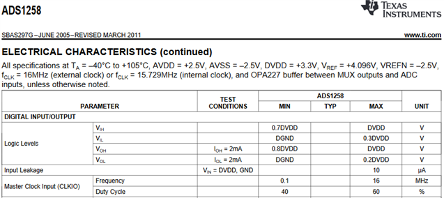

我对 ADS1258-EP 的外部时钟源要求有疑问。
它是否必须 是16MHz? 或者外部源可以是任何其他频率、例如12.5MHz? 使用非16MHz 会产生什么影响?
提前感谢您的回复
    您好、Ahamd、
    根据 ADS1258数据表、时钟频率(fCLK)可在0.1MHz 至16MHz 之间变化。 还请确保满足占空比要求。
    fCLK 变化的结果是数据速率相应地扩展。 有关16MHz 下的标称数据速率、请参阅表5。 例如、如果您设置 DRATE[1:0]= 11b、当 fCLK = 16MHz 时、数据速率将为125kSPS;当 fCLK = 8MHz 时、数据速率将为62.5kSPS。
    此外、根据第16页的"ADC 输入"部分中的说明、有效输入阻抗是 fCLK 的函数。
