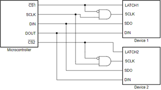

DAC8760需要锁存上升沿来输入写入的数据。 在 锁存上升沿之前发送命令时、此锁存上升沿是否有效?
我将按以下顺序进行假设。  当命令1写入 DAC 数据且命令2为状态读取时、命令1是否被忽略且仅命令2有效?

    我只会向锁存器通信帧写入一个命令。
    这是否用于将多个器件连接到通信? 我们正在通过该图向数据表添加一些新的指导:
    由于通信不是直接由 LATCH 门控、因此每个器件的 SCLK 都应门控。 在这里、微控制器使用两条片选线路、每个锁存引脚一条。 每个 CS 线路用于为 SCLK 提供通信栅极。
