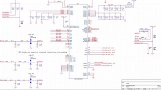

我们计划使用 ADS1196设计3导联 ECG 测量、
我不熟悉此 ECG 设计、因此我不确定如何连接设计中的3导联、
我使用了3个通道来连接正极引线、我想知道如何连接负极引线、我需要连接一个共极引线。
是否有3引线参考设计可供我参考、或建议如何连接此设计中的3引线
我将附上原理图供您参考。 请建议
    尊敬的 Varun:
    感谢您发帖。
    根据随附的原理图、您计划使用哪种3导联 ECG 系统尚不清楚。 因此、我已经使用 ADS1293附加了一个3导联/电极 ECG 应用图供您参考。 下图说明了如何将电极连接到输入通道。 您还可以参阅 ADS1293 数据表的图84和图88、以获取5/8/12导联 ECG 应用系统图。
    有关使用 ADS1292实现3引线 ECG 的信息、请参阅 TI 参考设计 TIDA-01614。
    TIDA-01614:多参数患者生命体征监护仪前端参考设计
