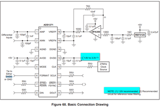

数据表中 有2个地方建议将1.8V 电源用于 DVDD、客户需要知道1.8V 与3.3V 之间的差异是什么?  它会影响采样精度吗? 或 功耗 差异或其他方面?
Amy
    您好 Amy、
    数据表建议使用1.8V 的主要原因是为了减少耦合到模拟输入的数字噪声。  耦合的数量将取决于电路板布局和旁路电源电容器的质量、以及数字 IO 线路的上升/下降时间。    您可以通过串联电阻在10欧姆至50欧姆范围内降低 IO 信号的边沿速率来帮助降低数字噪声。
    数字噪声将在 FFT 频谱中显示为"杂散"、并且将非常低。  这主要 会导致 SNR 小幅降低1dB、从而实现良好的电路板布局。   请参阅数据表中的图32。
    如果客户不需要完整的数据表性能、则使用 DVDD=3.3V 运行是一个很好的选择、无需额外的电平转换器。
