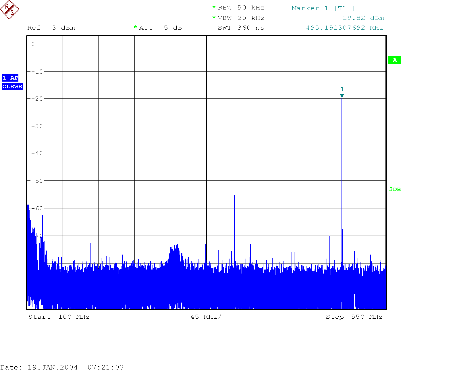

我 以  以下方式在 NCO 模式下使用 DAC38J84:
1.通过 SPI 设置新频率(寄存器0x14 - 0x16)

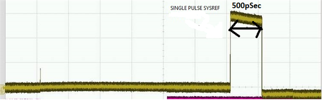

2. 使用一个 sysref 脉冲 更新 NCO (0x1E = 2222、0x1F = 2220)
DAC_CLOCK = 1920MHz
SYSREF 宽度= 500ps

SYSREF 脉冲:
对于每个 sysref 触发器 、会获得不同的结果。
例如、当我将 DAC 输出设置为 495MHz 时、得到以下结果:
良好 输出-低杂散:
 不良输出- 高杂散(有时甚至高于我所需的信号):
当我使用 sysref 的 SIF 同步触发器 instand 时,一切都可以正常工作。
请告知我的配置有什么问题?

    Asaf、您好!
    很抱歉、对于延迟响应、我将对此进行研究。
    您能否确保寄存器0x1F 设置为0x220。  发送单个脉冲时、还应启用 AB 和 CD 混频器
    您是否尝试过扩展脉冲宽度?
