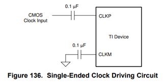

我们将考虑使用外部 CMOS 振荡器。
您能看到随附的文件吗?
该器件是否可以与图136一起使用。 CLK。
VCC 为1.8V。
e2e.ti.com/.../SG_2D00_8018CG_5F00_en.pdf
感谢您提前提供的出色帮助。
新一
    您好、Shinichi、
    是的、这将不会产生任何问题。 此外、请注意、为了获得最佳性能、在使用此单端时钟配置时、应将0.1uF 电容器尽可能靠近时钟输入引脚(18、19)放置。
