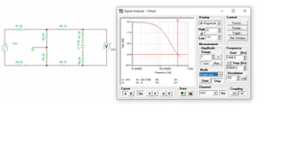

输入为19dBm 50欧姆 射频 单端信号。 您能否查看输入电路并了解 ADC 输入端的电压摆幅?e2e.ti.com/.../ADS_5F00_Front_5F00_end-.pdf
    Ranjini、
    如果输入低于20MHz、则摆幅将约为12.5dBm (电阻器为-6dBm、变压器会产生一些损耗、具体取决于频率)。 随着输入频率的升高、由于低通滤波器和变压器的响应、它将开始下降。 可以在随附的 TINA 仿真和变压器数据表中看到这一点。
    Jim
    我想知道 、如果同一 电路的输入是21dBm、50欧姆、70MHz 单端信号、 那么 ADC 输入端的电压摆幅是多少?
    以及 ADC 输入引脚允许的最大摆幅。
    Ranjini
    尊敬的 Ranjini:
    对于70MHz 正弦波、ADC 输入端(电路右侧)的信号摆幅约为输入端的1/2 (电路左侧)。
    标称 ADC 输入为2Vpp 差分输入、因此对于此配置、您需要降低输入功率或提供更多衰减。
    Dan
