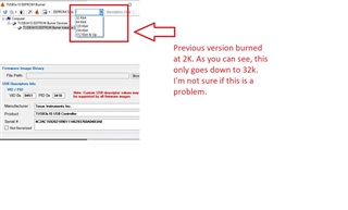

    我已经在客户端笔记本电脑上安装了它。 我们已经能够烧录(刷写)电路板上的 EEPROM。 他们提出了一个问题:
    闪存产品在器件中显示为 TUSB3x10 USB 控制器。 在旧系统上刷写时、它正确显示为 CTI 2500系列 PLC
    2.仅在32k 及以上的位置烧伤。 其当前的 Windows XP 系统在2k 时烧坏。 有关更多信息、请参阅附件。
    似乎没有更改 USB 描述符以匹配以前的版本。 他们是否尝试过通过 SW 修改描述符?
    我已经更改了描述符、它不会将它们写入 USB 器件。
    根据屏幕截图、闪存刻录机驱动程序似乎仍在加载、您可以:
    1) 1)已验证 I2C EEPROM 是否按预期写入?
    2) 2) 2)通过上电复位来复位 TUSB3410? 这允许器件从连接的 EEPROM 读取 FW。
