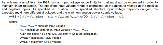

    您好 Ramon、
    从 ADS1261数据表中可以看到、绝对输入电压必须处于 PGA 的共模范围内。 这由公式5给出、并显示在下面以供参考。
    启用 PGA 后,模拟输入电压必须>AVSS+0.3V 和<AVDD-0.3V even when VIN = 0V. 但是、禁用 PGA 时、此约束无效。
    布莱恩

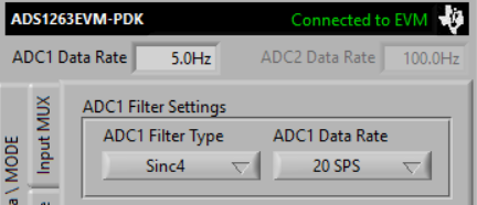

    Bryan、
    在下图中、对于 GUI、这两种数据速率的含义是什么?
    当我们查看 GUI 时,我们看到2个不同的“ADC1数据速率”数字,20SPS 和5.0Hz。
    5Hz 将是每秒5次或200mSec。
    我认为此设置是以50mSec 的速度对前端进行采样、然后 DSP 每秒在文件中输出5个更新。
    因此、数据的时间戳将为每个数据点0.200秒或5Hz。 此假设是否正确?
    您好 Ramon、
    布莱恩本周外出。 让我在本周为您提供临时支持。
    内部数字滤波器对来自调制器的数据进行平均和下采样、以提供 ADS1263上的最终数据速率。 数字滤波器的阶数会影响数据取平均值的量、并且它将具有不同的滤波器延迟、这将导致转换延迟。 FIR 和 SINC1滤波器具有零延迟、但更高阶的 SINC 滤波器需要更多的转换周期来稳定数据、并且具有多个转换延迟。 例如、与   SINC1滤波器相比、SINC2滤波器的延迟为2倍、SINC3滤波器的延迟为3倍、SINC4滤波器的延迟为4倍。 请参阅 ADS1263数据表中的表9-13。 这就是 您在选择 SINC4时看到5Hz 最终数据速率的原因。 您可以尝试不同的滤波器选项来查看差异。

    在噪声表中、SPS 值等于转换器的采样率还是 转换后的速率?
    您好 Ramon、
    噪声表中包含数据速率、但该值基于标准 fCLK 频率和过采样率(OSR)。 OSR 是一个固定值、使用公式 fCLK / 8/OSR =数据速率来定义数据速率(此公式特定于 ADS1263、对于其他 ADC 可能不同)。 这如图9-13所示、并在表9-3中进行了说明。 请注意、在表中、OSR 是抽取率 A 和 B 的乘积。另请注意、如果 fCLK 为7.3728MHz 标称值的1/2、 那么、噪声表中的数据速率同样会降低1/2、因为 OSR 是一个固定值、例如、fCLK = 7.3728MHz 时、1200SPS 将在 fCLK = 3.6864MHz 时为600SPS。 但是、在这两种情况下、噪声都是相同的、因为噪声与 OSR 和滤波器设置直接相关、并且与 fCLK 速度无关。
    因此、噪声表中显示的数据速率是标称的、无效的数据速率。 这应该与 ADCPro GUI 中"ADC1滤波器设置"下拉菜单中显示的值相匹配。
