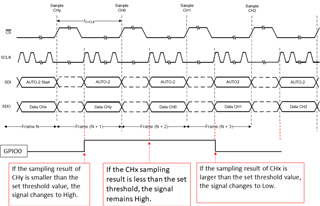

[参考译文] ADS7959:当 GPIO0被设定为"HIGH 或者 LOW"警报输出时、信号变化的时序
Guru**** 2528120 points
https://e2e.ti.com/support/data-converters-group/data-converters/f/data-converters-forum/1031613/ads7959-about-the-timing-of-signal-change-when-gpio0-is-set-as-high-or-low-alarm-output
器件型号:ADS7959
尊敬的支持团队:
我想确认我对 GPIO0信号变化的理解是正确的。
以下理解是否正确?
・条件
自动2模式
帧2及以上(DI13 0低报警寄存器选择)
・信号时序
    您对 "低警报"功能的理解是正确的。 器件将数据输出与设置的值进行比较、如果数据低于设置的阈值、GPIO/警报引脚将为 HI。 如果数据输出高于阈值、GPIO/警报引脚将变为低电平。
