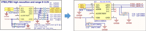

大家好、我要做的是 EVB。
我应该使用 ADC 2通道。 因为测量负载正负之间的电压。
我使用了具有4通道单端的 ADS1115
因此它运行良好。
我必须知道这个芯片在我的实验中运行良好。
我要持续使用它、
但 ADS1115的 IC 在市场上一直很短缺。
因此、我尝试将 ADS1115更改为 ADS1114、如下所示。
您能否回顾一下该电路的运行是否良好?
此外、我知道 DS-ADC 的电路需要 RC 滤波器。 但是、对于 ADS1115、我 必须知道  它在我的实验中不需要它。
那么、ADS1114也不需要 RC 滤波器吗?
我期待你的答复。
感谢您阅读我的问题。
    大家好、Taehwan、
    ADS1115和 ADS1114之间的差异是差分/SE 通道的数量。 除此之外、器件是相同的。 因此、我认为原理图看起来不错。
    不过、您提到了在输入端使用 RC 滤波器。 通常建议添加一个简单的 RC 滤波器以防止混叠和噪声。 由于 ADS1115似乎不需要该器件、因此 ADS1114也应如此。 话虽如此、我仍然认为仍应添加一些 RC 滤波器封装、以防需要。

    你好,Aaron。
    感谢您的详细答复。
    以防万一、我将在电路中添加 RC 滤波器封装。
