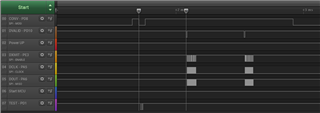

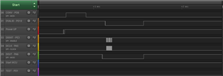

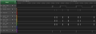

大家好、我遇到了多个 DDC112 ADC 的问题。 有多个 PCB、每个都安装了8个 DDC112。 所有电路板都是相同的、相互连接的。 使用 STM32进行管理。 主要问题是 DVALID 信号的早期开始、这种情况在第一个 CONV 结束后的370微秒发生。 根据数据表、此时间应为421和454微秒。 μs 在50 μ s 的非连续模式下发生。 此外、测试模式也存在问题、无论我为 DDC112的输入提供多少电荷(I switch on the test)、结果始终如一地提供一个电荷、尽管我施加3。 问题可能是什么、要从哪个方向思考?
    您好 Dmitry、
    您曾提到、每个 PCB 都有8个 DDC112、并且您已经构建了多个 PCB。
    您是否在所有电路板上的所有 DDC 或所有电路板上的某些 DDC 或仅在某些电路板上的某些 DDC 中看到此问题?
    如果在某些电路板上的某些 DDC 上随机发生问题、您是否进行了 ABA 交换以查看器件是否存在问题?
    仅出于调试目的、您是否检查了问题是否在连续集成模式下发生?
    第二个 NCONT DVALID 是在454 us 时发生的、还是在370 us 时也发生的?
    时钟源是什么? 它是否由 STM 处理器供电? 它是干净的10MHz 时钟吗?
