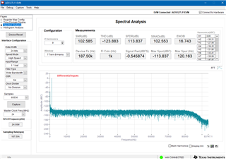

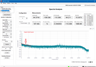

我正在测试 ADS127L11评估板、并注意到当我将设置从全差动输入更改为单端输入时、FFT 中的低频噪声在接近直流时具有增加的斜率。 我是否可以假设这是由该区域中的共模噪声增大引起的、或者这里是否有其他东西在发挥作用? 我的信号源是 DS360。
我的应用将是单端应用、我需要在直流10kHz 的低频范围内具有尽可能低的最佳噪声。 是否有任何改进 SE 性能的建议?
Tony
    您好、Tony、
    它可能是信号发生器、但我需要在实验中查看这一点。
    您是否在评估 板上使用 THS4551放大器从单端转换为差分?  将其中一个输入接地、并使用单端源驱动另一个输入?

    您好、Keith、
    是的、这正是我的评估板设置。 我将 DS360设置如下...
    *频率输出= 1kHz (正弦)
    *源阻抗= 600欧姆
    * XLR 输出连接器
    *输出模式=不平衡
    * Vout = 3.67Vpp (-0.5dbfs 目标)
    * Voffset =-0.35V
    感谢所有的帮助...非常感谢。
    Tony
    您好、Tony、
    连接评估板时、通过 USB 电缆和 PC 以及 DS360供电时、您可能会通过接地端看到共模噪声。  该噪声会通过差分连接被抑制、但如果使用单端、它将显示在测量路径中。
    使用 AP2700时、我看到的噪声类似、但在较低频率范围内的噪声不大。  当出现此噪声时、ADS127L11EVM 连接到线路供电的实验室 PC 上的 USB 端口。
    以下是我使用笔记本电脑的电池电源为 ADS127L11EVM 供电时的结果、通过机箱接地断开共模噪声路径。
