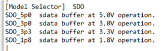

用于 DAC 80508 SDO 的 IBIS 模型没有 VIO 或 Hi-Z 选项、只有5V 输出始终开启、因此使用 SPI 总线上的多个从器件无法在系统级进行仿真。 CS0611719票据是在几周前提交的、并附有详细信息和 IBIS 以供参考。  另一张机票以 CS0637783的形式提交、但我收到通知、可能已取消该机票。

    您好、Jeffery、
    我们应该能够创建一个额外的模型、该模型将在 VIO 的各种电压域上对 SDO 引脚建模、但 SDO 处于高阻态模式。  这是否适合您?
    最棒的
    Katlynne Jones
    您好、Jeffery、
    我们的设计团队还提出了另一种权变措施。 他们说:
    "如果他们在 SDO 引脚处于三态模式时正在寻找 IBIS 模型、那么他们实际上可以在这种情况下使用 CLRB 引脚15的以下模型。  我们还提供了 DAC80508的透明引脚版本、该版本基本上只有 SDO 处于三态模式。  在这种情况下、还有一个输入单元连接到引脚。  CLRB IBIS 模型本质上会对该引脚上的任何容性负载建模。  当然、对于标准 DAC80508、SDO 引脚不会作为清零功能运行、但该模型将涵盖引脚的任何负载影响。"

    您好 Katlynne、
    CLRB 引脚的模型似乎有助于进行 SPI 总线负载仿真。  如果您可以获得与 VIO 配合使用的 SDO 模型、以解决我遇到的另一个问题、  您可以向我发送新的 ibis 模型还是向我发送新模型的链接?

    尊敬的 Jeff:
    设计团队说、该模型已经将 SDO 建模为1.8V、3.3V 和5V。 我随附该模型的最新版本。

    您好 Katlynne、
    我尝试了您今天发送的模型、我已经使用过的模型、它们的工作方式相同、它们都具有各种电压下的 VIO、但它们没有 Hi-Z 选项。  因此、如果您的团队可以添加 Hi-Z 选项、这将解决我的唯一问题。

    尊敬的 Jeff:
    这是最终的模型。
    e2e.ti.com/.../DACx0508_5F00_ibis_5F00_SDO-HiZ-Option.txt
