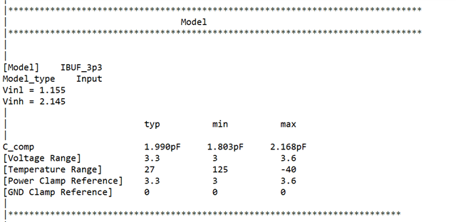

我的客户  在其产品中使用 ADS7046。 在数据表中、它们找不到引脚 SCLK 的输入电容/阻抗(我也不知道)。 请检查您是否具有这些值。 客户 需要知道该电容、因为他们共享多个 ADC 的 SCLK、并希望确保总电容不超过 MCU 引脚可以处理的电容。 如果它大于该值、则需要使用缓冲器。
    您好、Jan、
    ADS7046 IBIS 模型包含电容信息。 您可以在器件产品页面上找到 IBIS 模型。
    SCLK 定义为 IBUF 模型。 为了获得 SCLK 的典型电容、我们可以获取封装电容并将其添加到 IBUF 模型的典型电容中、该模型的输出电容大约为2.19pF (1.990pF + 0.2pF)。 我希望这对您有所帮助!
