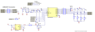

大家好、我想绘制 dac80508芯片和微控制器之间连接的原理图。 您是否有任何可供参考的典型电路或材料?
目前、我通过 dac80508evm 的直接引线连接微控制器、相应的功能已经实现。 我可以参考评估板的原理图吗? 在绘制原理图时是否需要注意任何问题? 我希望得到您的宝贵建议。
祝你一切顺利
王跃
    您可以遵循 EVM 原理图。 完成原理图后、将其发送给我们、我们将对此进行回顾。
    谢谢、此致、
    AK

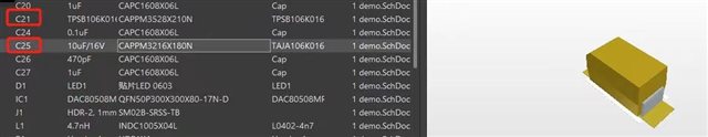

    大家好、我有一个新问题。 我参考芯片引脚1中 dac80508evm (如上所示)的原理图、两个电容器 C20和 C21 (C5和 C6)在基准处连接 然后我发现电解电容器 C21的 PCB 封装错误、因此我用 dac80508evm 手册中编写的 tpsb106k016r0800替换了它。
    现在电路图如下、但电容器和接地线之间的连接始终无法识别
    e2e.ti.com/.../3326.Schematic_5F00_DAC80508.pdf
    因此、我想问 C21是否可以替换为其他也是10uF/16V 的封装? 它的功能是什么? 我可以使用我的现有 C25而不是 C21吗? 具体的 PCB 封装如下图所示。
    非常感谢!
    Yue
    您可以使用陶瓷电容器。 无需钽电容器、如数据表中所示。
