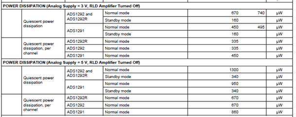

我正在尝试计算该器件在空闲(无生物信号输入)和正常模式(连接到用户)下的总电流消耗。 我们打算使用右腿驱动。
但是、当 RLD 导通时、只有在其关断时、似乎没有列出电源电流的规格。
此外、正常模式和待机模式之间有何差异? 待机模式是否与断电模式相同?

    RLD 静态电流消耗(5uA)列在数据表的 RLD 放大器部分。 在待机模式下、除基准部分外、电路的所有部分均关断、而所有片上电路均在断电模式下断电。

    感谢您的回复、那么为了澄清一下、整个芯片在 RLD 开启时的最大电流消耗是5uA? 我打算问什么、RLD 导通时、芯片的总电源电流是多少? 此外、数据表中的此规格仅针对 ADS1292版本和 ADS1291进行了注释。

    指定的5uA 电流仅适用于 RLD 放大器、不适用于整个器件。 启用 RLD 放大器后、您需要将 RLD 放大器功耗与器件总功耗相加。

    您好、谢谢。 还有一点、电源电流仅针对 ADS1292器件指定、我们是否可以为 ADS1291假设相同的值?
    与功率耗散相比、似乎是一个更好的指标、因为它仅针对模拟电源而不是数字电源进行计算。

    功率耗散规格包括模拟(IAVDD)和数字(IDVDD)电流消耗。 功率耗散计算基于指定的模拟电压(3V 或5V)和1.8V DVDD。 ADS1291和 ADS1292的数字电源电流大致相同。 因此、您可以根据所有这些信息推测 ADS1291的模拟功耗。 除了现有的 ADS1292电源电流(IAVDD)之外、我们为 ADS1291添加特定的模拟电源电流将会更清楚。
