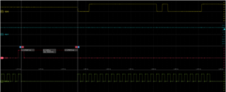

    谢谢。 这使它更清晰。 因此、我已经尝试尽可能积极地实施逻辑。 下面是数据表中图19的示例。
    WREG_1和 MUX 寄存器="01010001"
    WREG_2 &写入一个寄存器="00000000"
    到 MUX 寄存器的数据="01011000"
    T11 = 4 TCLKIN 在 SYNC 命令之前暂停。 不确定是否需要??
    SYNC 命令="11111100"
    T11 = 24 TCLKIN 在 WAKEUP 命令之前暂停。
    唤醒命令="00000000"
    RDATA  命令="00000001"
    T6 = 50 TCLKIN 在驱动 SCLK 以检索样本数据之前暂停在此
    多路复用 器58h 的数据字节3
    多路复用 器58h 的数据字节2
    多路复用 器58h 的数据字节1
    这似乎是好的。 对此有任何意见吗?
    /F
    您好 Fredda、
    我很高兴现在一切都运转良好。 您是否能够验证转换数据以确保 ADC 正确转换?
    我在您的图中也没有看到 CS 信号(我假设 RDY 信号为 DRDY 信号)。 最好确保正确驱动这是信号。
    我要指出、最大 SCLK 速度为 fCLK/4。 当 fCLK = 7.68MHz (标称值)时、SCLK (最大值)= 1.92MHz。 您的图显示1.99MHz、当然假设您的 fCLK = 7.68MHz、这可能无法正常工作。
    布莱恩
    我没有做过任何广泛的测试、但同时我没有注意到任何奇数样本。 所有采样数据均在预期范围内。
    CS 信号在正常运行期间绑定为低电平。
    忘记提到 fCLK = 10MHz、因此标称2MHz SCLK 频率应该是可以的。

      spi_if_busy <= sending_data or send_byte or t6 or t11_4 or t11_24 or t_busy;
      -- The spi_interface_proc process controls the adc_sdi and adc_sdo data interface.
      -- Not modeled:
      --    - If SCLK is held low for 32 DRDY periods, the serial interface will reset and the
      --      next SCLK pulse will start a new communication cycle.
      --    - A special pattern on SCLK will reset the chip.
      -- The ST_SPI_IF_BUSY state models the t6 and t11 ADC SPI serial interface timings.

    感谢 Fredda、这将对任何访问 E2E 论坛的人都可见且有用!
    布莱恩
