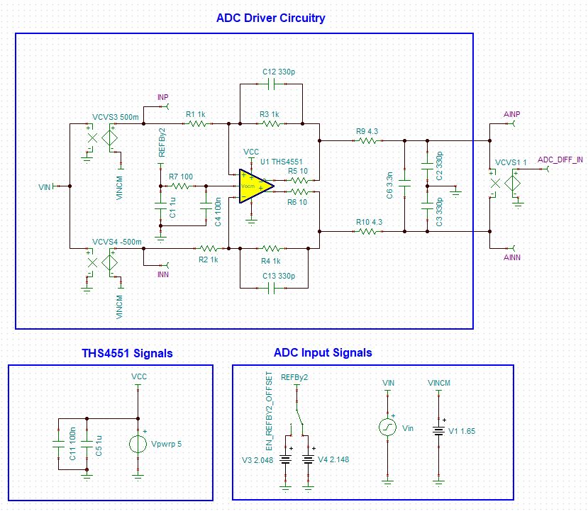

Q3)是否可以在直流耦合模式下使用 ADS9224REVM-PDK 评估板(具有全差分输入或单端)、其中包含来自我们硬件的信号并 具有1.65V 共模和 +/-500mV pp 范围? 假设在电气/接口方面是可能的、则会有任何线性限制阻止这种使用?  或者、我们是否应该提供外部电平转换器(如果我们想在直流耦合模式下使用它)、或者作为一个附加选项、我们可以通过外部直流块使用具有交流耦合功能的 EVB 进行连接、以便在没有任何直流电平的情况下进行连接。使用 ADS9224REVM-PDK 为电路板签发 ADS9224REVM-PDK? 请提供建议。

    3. ADS9224R 的输入共模范围在电气特性表中列为1.848V 至2.248V。 因此、无法直接使用共模电压为1.65V 的输入信号。 为了转换传入的共模电压、全差分放大器(THS4551)具有一个 Vocm 引脚、该引脚连接到 ADS9224R 的 REFby2输出。 我们提供此功能以简化输入共模要求。 此外、还可以选择将 REFby2电压偏移+100mV、以便向负放大器电源轨提供更多的余量摆幅。

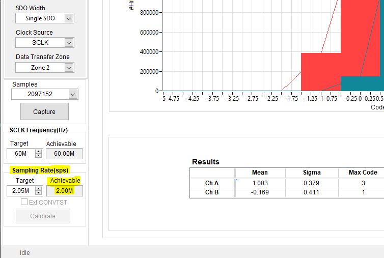

    我们需要以2.048MHz 的频率进行采样。  问题是:使用评估板可实现的最接近数据速率是多少? 只是为了了解您何时说出最接近的(2.048MHz)、您意味着差异将是几 Hz、几 kHz 或更多?  我们希望您/TI 为我们提供一个精确的数字、因为我们应该决定 评估板是否可用于输出应用。
    Ryan、我们知道 ADS9224R 输入共模限制。 我们要了解的是输入级(即 THS4551)是否可以接受1.65V 共模输入(因为我们从原理图中看到、它使用双电源正/负电压运行、因此其标称输入共模应为 0V)。 或者我们可能/应该交流耦合输入信号吗?

    [引用 user="Gianluca Chiarini">我们需要以2.048MHz 的频率进行采样。  问题是:使用评估板可实现的最接近数据速率是多少? 只是为了了解您何时说出最接近的(2.048MHz)、您意味着差异将是几 Hz、几 kHz 或更多?  我们希望您/TI 为我们提供一个精确的数字、因为我们应该决定 评估板是否可用于输出应用。[/QUERP]
    在 EVM 软件中、目标采样率和可实现采样率在 GUI 窗口底部指定。 我尝试将 PLL 设置为使用2.048SPS 采样率、但它默认为2MSPS。
    该 EVM 可与外部 CONVST 信号配合使用、您可以将其精确设置为2.048MHz。 我可以与您一起在 GUI 中启用该功能。

    THS4551负电源可选择为0V 或-230mV。 因此、它并不是真正设置为双极电源。 230mV 由 LM7705 IC 生成。 这允许增加负输出摆幅以提高失真性能。 或者、您可以使用真正的单极电源(Vs-= 0V)并将 REFby2输出移位+100mV、正如我在上一篇文章中所述。 只有在需要实现满量程输出摆幅时、这才是必要的。
    1.65V 的输入共模应正常工作、无需交流耦合。
    e2e.ti.com/.../Input-signal-chain_5F00_THS4551.TSC
