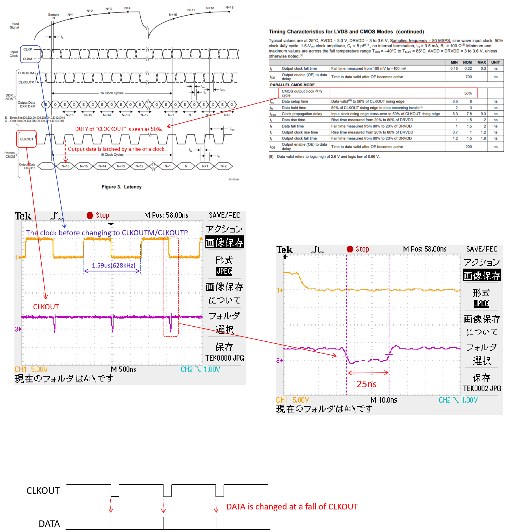

我想问一下 ADS5562的输入时钟和 CLOCKOUT。
当输入大约628kHz 时钟作为输入时钟时、CLOCKOUT 中的占空比是否为50%?
数据表上50%(@80MHz)时指示的占空比。 如果由生产部门进行检查、则不会达到50%、如下图所示。

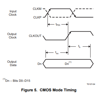

我想知道 CLOCKOUT 和数据之间的关系。 在 CLOCKOUT 下降时更改数据、而在 CLOCKOUT 上升时保持稳定?
此致。

    1:所使用的输入时钟超出了推荐的1-25MSPS 工作范围。 通常、当运行速度低于10MSPS 时、CLKOUT 占空比不会为50%。
    2.你是对的。 CLKOUT 和数据之间的关系如下所示。
