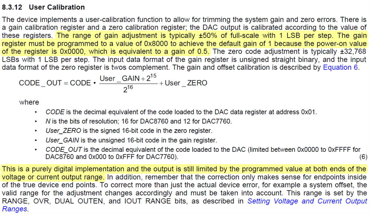

我们希望将 DAC8760用于“1V 至5V”和“4mA 至20mA”。
我们知道,如果使用校准功能,“增益寄存器必须编程为0x8000,以实现默认增益1”。
当我们设置 code=FFFFh 时、模拟输出(电压和电流)为5V (最大值)和20mA (最大值)、即使增益电阻器大于0x8000。
我的理解是否正确?

    是的、无论增益寄存器设置如何、5V 和20mA 都是最大输出、以使其更大。
    这个用户校准基本上是一个用于改变增益的数字乘法器。 它接受发送到器件的 DAC 代码、将其乘以增益调节、并将该新代码发送为 DAC 值。 这个新值被限制为 FFFF 为最高值。 如果您尝试增加增益并输入 FFFF 值、它将不会升高任何值。
