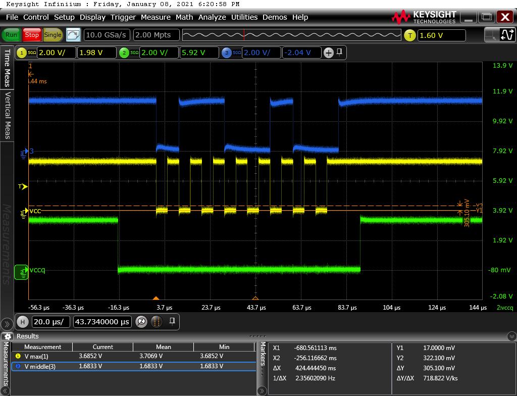

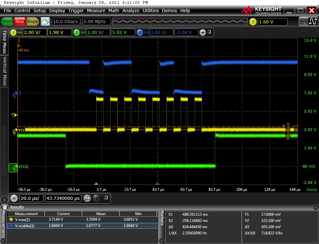

    您能否在发送0x64数据时探测 SPI 帧并向我发送波形?
    我需要使用示波器快照来查看您的模式中是否存在任何违反时序的情况。

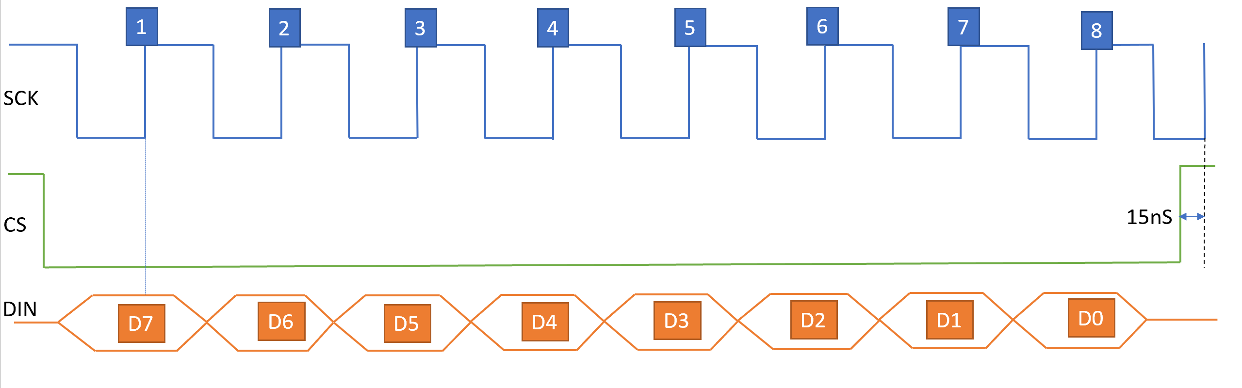

    您好、先生、
    供参考。
    您可以将 t_CS1保持为15ns (min)、请参阅数据表。
    当您将 CS 信号置为高电平时、DPOT 将在任何写入操作中被禁用。 如果帧有效、则之前的写入将立即更新。
    您可以使 SCLK 空闲状态始终为高电平。
    在第八个 SCLK 之后、您可以在 CS 变为高电平后保持 SCLK 为高电平、这样我们就可以确保 SPI 帧有效。
    确认 t_CSS 后、将为事务启用 DPOT。 您能否通过将 SCLK 的空闲状态始终保持为高电平来遵循下图。
    AK

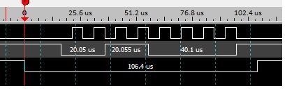

     参考文档是表单 wiki。
    您可以看到它。 如果您想使用默认为高电平的 mode3。
    波形包括8个上升沿。 但它包含全7个时钟。
    该芯片是否不遵循标准波形? 它是否需要特殊 波形?
    此器件使用标准 SPI 协议进行通信。
    需要8个 SCLK 才能将 DPOT 值发送到器件。
    AK
