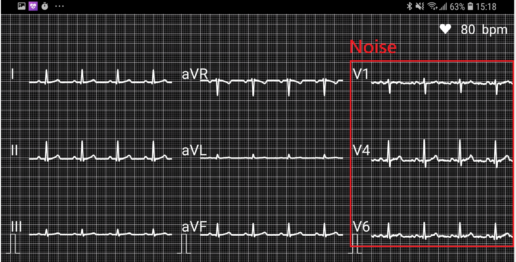

尊敬的 TI 团队:
我们的新项目使用两个串联的 ADS1293来实现无 RLD 电极的9导联 ECG 应用、并发现以下问题:
如果第一个 ADS1293 AFE 设置 LOD_CN (0x06):0x14,第二 个 ADS1293 AFE 设置 LOD_CN (0x06):0x14
9导联 LOD 功能是可行的,但 V 导联有噪声,如下所示:
如果第一个 ADS1293 AFE 设置 LOD_CN (0x06):0x14,第二 个 ADS1293 AFE 设置 LOD_CN (0x06):0x00
9引线 LOD 功能是可行的,V 引线没有噪声 ,如下所示:
为什么两个 ADS1293 AFE LOD_CN 需要设置不同的导联脱落模式?

    尊敬的 TC:
    它适用于所有系统,我们的应用程序如下所示:
    ADS1293 AFE_1:         ADS1293 AFE_2:
    CH1:导联 I              CH1:V-lead_2 (V4)
    CH2:导联 II             CH2:V-lead_3 (V6)
    CH3:V-lead_1 (V1)        CH3:不使用
      ADS1293 AFE_1需要设置交流导联脱落模式, ADS1293 AFE_2是直流导联脱落模式,可以解决 V 导联通道噪声问题。
    我们想知道为什么不同的导联脱落模式可以降低 V 导联通道噪声。
