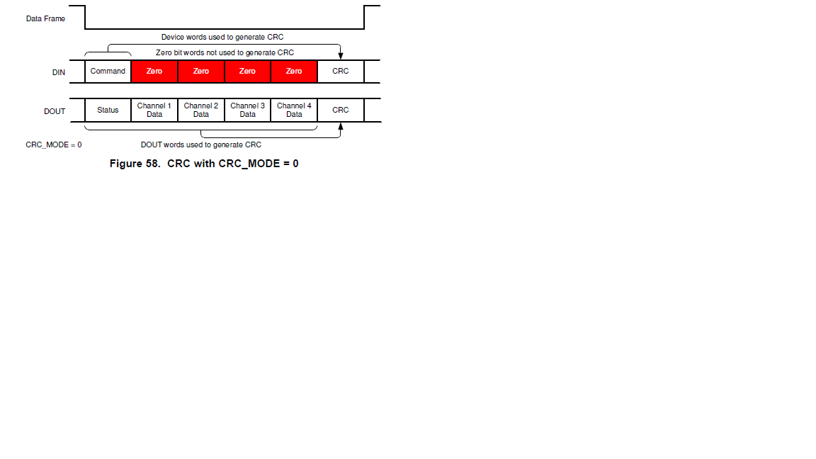

数据表显示了典型波形、如所示
但是、它是否真的被一帧偏移?
而且、这不需要一个额外的输出吗?
    但是、它是否真的被一帧偏移?
    正在尝试插入数据表中的快照-未成功...

    全部:
    数据表显示了典型波形、如所示
    但是、它是否真的被一帧偏移?
    而且、这不需要一个额外的输出帧吗?
    您好 Todd、
    否、数据表是正确的。 状态字始终是帧中 DOUT 上输出的第一个字。 STATUS 的内容响应前一帧中的命令字。
