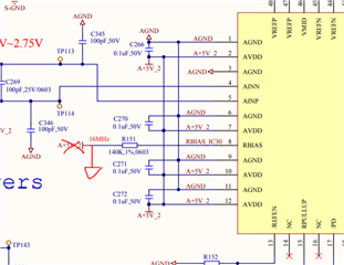

我们发现、无论我们如何更改模拟输入、数字输出始终保持在24576。
我们将/REFEN 设置为低电平以使用内部基准、但我们发现基准电压值不在正确的范围内。
VREFP= 1.223V、VREFN=1.216V、VMID= 1.339V (当电源就绪时)和 THS4551生成的输入缓冲器。
当输入悬空时、所有这些电阻器变为0V、并且仍然与所有电源轨一起工作。
您能否帮助确定哪些因素可能会导致基准电压发生变化?

    该设计是否包含数据表图43中所示的电容器?
    Rbias 的正确值是否连接到引脚8 (2.5MSPS 为37kOhm)?
    /PD 引脚17是否上拉至 IOVDD 电压电平?

    您能否提供 ADC 和所有电容器以及输入放大器的原理图?
    => 请帮助查看随附的电路 designe2e.ti.com/.../Delta-Sigma_5F00_ADC3.PDF

    Samson、您好!
    连接到引脚8的 Rbias 电阻器必须连接到模拟接地(AGND)。  您似乎有一个原理图错误并连接到 A+5V_2。
    请更正并查看器件是否开始正常工作。
    此外、您可以在较低时钟频率下将 Rbias 调整为较高的值、但这也会影响内部基准的精度。  使用内部基准时、建议仅使用 Rbias = 37kOhm。
    此外、连接到 VREFP、VMID 和 VREFN 引脚的输出电容将影响内部基准缓冲器的稳定性。  我们使用数据表中的建议值验证了性能。  我建议拆下3个额外的22uF 电容器 C338、C339和 C340。

    感谢您在确认方面的帮助。 我按照您的建议来处理它、但发现基准电压电平不正确。 测试结果如下:
    VREFP=3.26V、VREFN=1.81V、VMID=2.47V
    我是否可以询问内部基准电压电平是否错误、这是不将 RBias 设计为37K 导致的?
    在当前测试情况下、当输入模拟电压 VP-VN 范围大于3.2V 时、将获得错误的结果。 我认为它与内部基准电压有关。 你怎么看?

    Samson、您好!
    根据您的测量值、满量程输入范围将为+/-(VREFP-VREFN)=+/-(3.26-1.81) V=+/-1.45V。  任何大于+1.45V 或小于-1.45V 的输入电压(Vp-Vn)都会导致满量程读数。
    请将 Rbias 更改为37kOhm、并测量基准电压 VREFP (4V)、VREFN (1V)和 VMID (2.5V)。  是的、我认为您需要将 Rbias 更改为37kOhm 以获得适当的基准电压电平。
    在基准电压正确之前、您将无法获得正确的转换结果。
