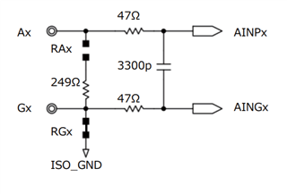

尊敬的技术支持团队:
我的 ADS8668输入电路如下所示。
我仅生成0~10V 的信号发生器。 它无法实现0~-10V
因此、我尝试输入  反向连接输入(AIN_0P=0V 且 AIN_0N=0~-10V)、然后 ADS8668看起来转换正确(0~-10V)。
我知道 ADS8688仅支持单端输入。
这是数据表上的 PGA。 我想计算 PGA 电路上的上述行为。
但是、当输入范围设置为±10V 时、我不知道 PGA 行为以及 RDC 和 RFD。

    您好 TTD、
    AIN_nGND 应连接到 AGND、电压应限制为 -0.1V~0.1V 以确保正常运行、不建议这样做、并且您将无法实现数据表中指定的性能、还可能损坏器件。

    尊敬的 Dale Li:
    感谢你的答复。 我知道。
    顺便说一下、  当输入范围设置为±10V 时、您能否显示 PGA 行为以及 RDC 值和 RFD 值?
    当然  、AIN_nGND 被连接至 AGND 并输入至 AIN_p
    如果您显示的话
    TTD
    您好 TTD、
    我不知道包括模型在内的器件内部电路的详细信息、但是根据范围选择寄存器中的位设置正确配置了内部 PGA。 为了使用此 ADC 并实现数据表中指定的性能、  应遵循数据表中的指导和建议。
