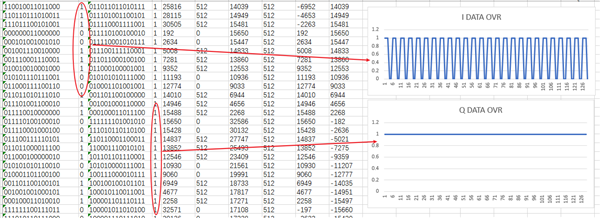

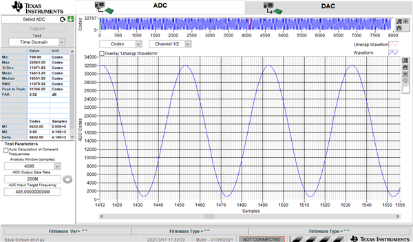

大家好、支持团队成员、
我使用的是 JMODE16、当我将采样信号的功率调大一点时、我可以看到存在超范围信号(OVR=1)、 但是、如果我忽略该 OVR 并仍然将 I 和 Q 数据转储到 HSDC Pro 软件中、我仍然可以获得结果、看起来很好。
我可以忽略 OVR、还是必须避免 OVR= 1?
例如、Fin=405MHz@3dBm (最大值)、Fnco=400m、我可以看到、在 I 数据中 OVR=1远较远、在 Q 数据中始终 OVR=1、
但是、当我将 I & Q 数据导入 HSDC Pro 时、结果似乎很好:
Joseph
    您好、Joseph、
    OVR 表示超范围、该位指示输入信号是否已超过施加到 ADC 的射频功率值。 如果不想使用此功能、可以忽略此值。 数据表中有一节介绍了此功能的应用。
    Neeraj
