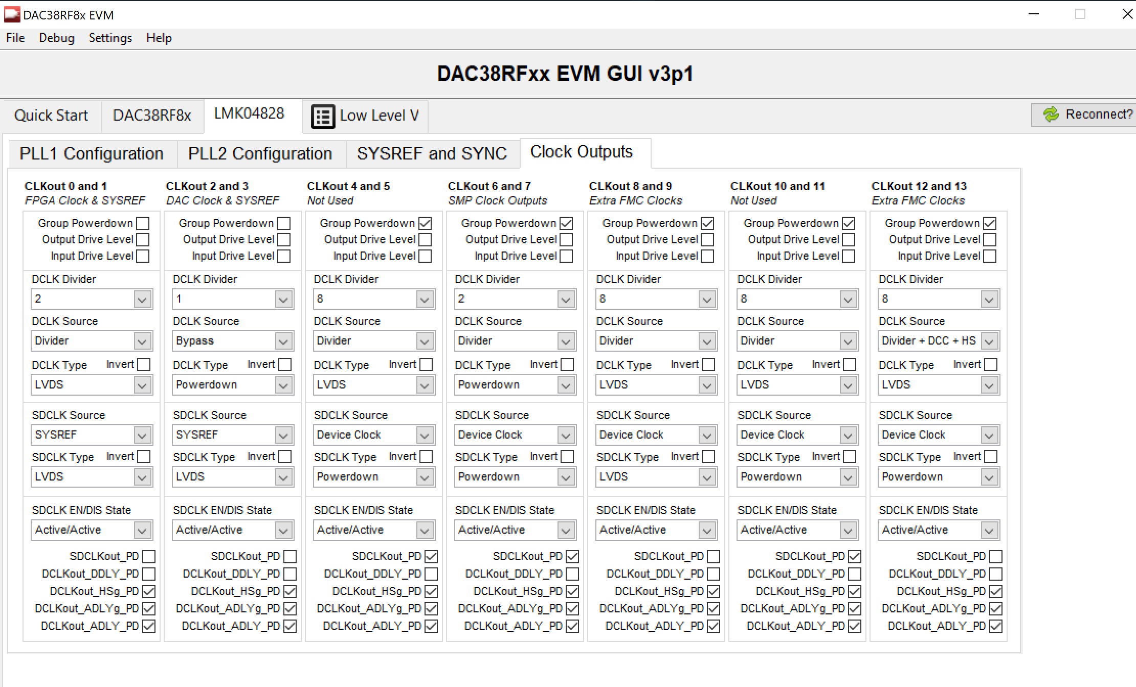

我想了解、EVM 卡将产生什么 FPGA 时钟频率? 。 如果我使用以下详细信息对其进行配置:
DAC 时钟频率(MHz):3000
DAC 数量:单个(12位)
每个 DAC 的 IQ 对数:实数输入
每个 DAC 的串行器/解串器通道数:4个通道
所需插值:X1
我没有使用片上 PLL。
Imran
    这取决于数据表中所述的时钟模式(CMODE)。 假设您使用的 CMODE1具有3GHz 的外部时钟、LMK04828芯片上有一个4分频的高速分频器、然后 LMK04828芯片2分频(DCLK1)、FPGA 时钟上有一个。 因此、FPGA 时钟为375MHz。
    如果您要将其连接到 TSW14J56/57 EVM、请根据 TSW14J56/57 EVM 用户指南、仔细检查此时钟速率是否与您所需的串行器/解串器速率相匹配
    -Kang
