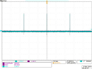

    我们更改了 IC、行为得到了改善、但仍然无法正常工作。 显然、现在它正在读取一个满量程输入、这不应该是这样、因为我们正在应用一个0V 输入(介于范围之间)。 是否有人遇到过与此 ADC 类似的问题?
    附件是我们获得的输出图片、对应于每128位1个脉冲。
    您好、Sebastian、
    输出似乎显示输入正在削波。 为了完全消除 AMC1305之外的任何行为源、是否可以将 AINN 直接连接到 AGND 并将输入 AINN 和 AINP 短路? 这将保证0V 输入、我们可以确定 AMC1305是否正常工作。 您应该会看到位流输出约为50%。
    您好 Scott、
    我们刚刚尝试按照您的建议缩短引脚。 我们仍然每128个时钟周期获得一次削波脉冲-没有50%的位流。
