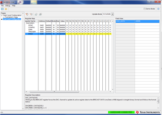

我安装了 DAC80501EVM 和 USB2ANY 以及 Lab View 运行时引擎2014
无法修改 VOUT。  Vout 始终= 0.0000V
如何设置 DAC80501? 请帮帮我。

    EVM 由 USB_3V3供电(在 TP6上测量为3.2998V)。
    JP1和 JP2已关闭。
    JP3和 JP4打开。
    TP8上的 VREF 正常(2.4987V)。
    I 将 REF_DIV 配置为2 ET 将 DAC_DAT 更新为0x1000、但 VOUT 始终= 0.0V。

    您能否执行以下操作进行调试
    为器件加电并执行以下寄存器读/写操作
    1.读回寄存器0x02、确保读出的值全部为零(DAC 将处于异步模式)
    2.读回0x03处的配置寄存器、这应该读出全部为0
    3.将0x0101写入增益寄存器(地址0x04)
    4.读回0x04以确保数据确实是0x0101。
    5.读回状态寄存器(地址0x07)以确保读出的值全部为0。
    5、写入 DAC_DATA
    AK

    该 EVM 可通过以下过程工作:
     1.硬件复位(断电)
    2.将 REF_DIV 写入/2 (地址0x04)
    3.在 DAC_DATA 中写入0x0000 (地址0x08)
    4、将 REF_DIV 写入/2 +增益写入/1 (地址0x04)
    5.更新 DAC_DATA ->确定
    我在电路板上使用了 DAC60501这个过程、但不要忘记数据必须左对齐。
