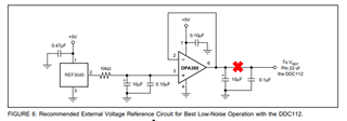

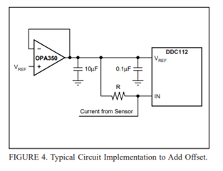

我一直在使用 DDC112芯片来测量传感器产生的电荷。 我应用了 AB-150中建议的原理图、以便通过单个 DDC112获得双极电流。 (因此我将 VREF 连接到20MΩ Ω 电阻器、以获得102.4pc 的偏移()
TINT= 500µs μ s;范围 :4 (1 0)

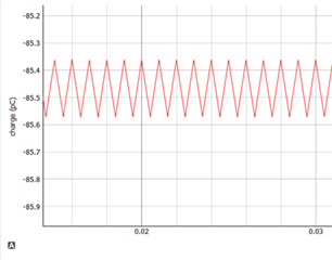

我的通信似乎正常,测试模式运行良好以证明它 :
测试模式的输入电荷大约为-100.4pC -(-85.5) PC = 14.9pC、由于积分器 A 和 B 之间的差异、总体误差大约为±0.1pC。因此它在 AB-135中设置的13pC±20%范围内。
我在连续模式下工作、一切都在数据表的规格范围内。 您可以看到多个采集周期 :

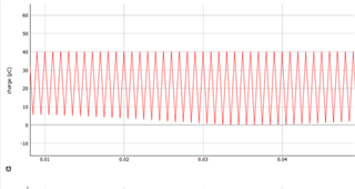

现在、我的问题是、在正常测量期间、A 侧和 B 侧之间存在很大的差异。 一个正在正确收集数据、而另一个始终发送错误值。 当然、我决定定期向电容器发送电压链路、以测量正弦信号。 我确实测量了这种正弦波,但每两点都有一个错误 :
如果我进行足够的缩放 ,我们就会得到:
我们仍然可以看到介于0和6PC 之间的正弦信号、但我们也可以看到、每两点都有一个大约40pC 的错误值。 (大约20%FS)。
其中一个积分器是否会出错 ?

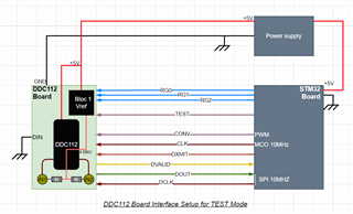

    是否可以为我们的 TM (测试模式)和正常测量参考显示您的测试设置配置?
    通过提及块1,我指的是 :
    电阻器 R (20MΩ)连接到红色十字线、如图4中的 AB-150中所述 :
    除了为正常测量取消激活 TM 之外、您还有什么变化吗?
    唯一改变的是引脚测试和 STM32板上的引脚之间的电缆、该电缆在 TM 中连接并在正常测量中被移除。

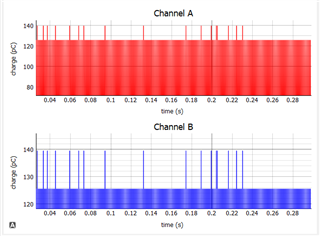

    我想补充三件关于其中一个系统生成器发送的错误值的事情:
    第一个:
    我在答案中研究了误差的最大值(绝对值为140pC)以上,但实际上我们可以看到两个主要阈值: 125pC 和140pC,非常精确:
    第二个:
    误差的值与色调无关。 我在500µs μ s 和1ms 处尝试使用 tint、该值仍然为125pC 和140pC。

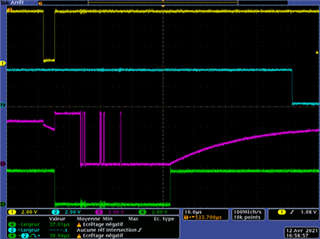

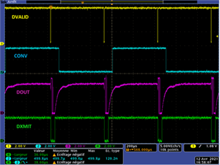

    我想补充另一个信息。 为了访问两个积分器的输出电压,我定义了范围0:
    对于100pF 电容器、我们可以看到、当 CONV 切换时、IntegatorB 运行异常、因此当 S_INTB 应该为1时...
    也许您现在有更多的要素来帮助我解决这个问题。 再次感谢你。
