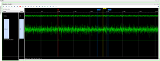

我有定制硬件。 我们使用的 AFE5809以 60MHz 的频率运行 ADC、并且仅使用一个通道。 我们似乎有很多噪声、但我无法通过引脚指出它的来源。
出于测试目的、我将输入短接至 GND 并通过 FPGA 读取 ADC。 我看起来 随机噪声的峰值 高达+/- 80十进制。
我们的 LNA 配置为24dB 增益、PGA 配置为30dB 增益、总计54dB。  我们是否应该看到低于该值的数字?

这是 FPGA 读出的一个小插曲

    尊敬的 Thomas:
    感谢您与我们联系。 您能否单独尝试关闭 LNA、PGA、VCAT 以及整个 VCA 断电。 如果在任何一种情况下、噪声性能都得到改善、那么它可能会向某个方向指明问题所在。 如果在上述所有情况下都没有改进、则可能是您的捕捉接口存在问题。 如果您接收到的位未正确对齐帧、那么本底噪声也可能更高。 您可以通过启用斜坡测试模式来确认帧对齐、并查看您是否在 FPGA 中获得了预期数据。
    关于基准电压、是的内部基准将设置为(REFP - REFM)。 ADC 的满量程电压将为2倍(REFP - REFM)
    Kalyan
    感谢您的参与。 LVDS 线路上的捕捉接口正常、它已通过斜坡测试模式和正弦测试模式验证。
    断电(即 PGA)的具体效果是什么? PGA 的输出是否为零、或 PGA 的增益是否仅为0dB?
