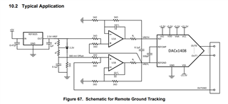

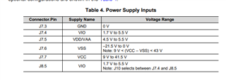

我对 DAC81408的 Vcc 和 VSS 电源有点困惑。 评估板手册中有一条说明、9V <(Vcc-VSS)< 43V
但数据表中还有一个示例显示 Vcc = 21.5V、VSS =-21.5V
那么 VSS =- Vcc 吗?
    DAC81408需要以下电源。
    VCC = 9V (最小值)和43V (最大值)
    VSS =-21V (最小值)和0V (最大值)。
    根据您要运行的配置、您可以选择电源。假设您希望在双环路输出范围(+/-10V)内运行、您的 VCC 可以是12V、VSS =-12V
    在单极模式输出范围(例如:0至5V)中、VCC 应为9V (最小值)、VSS 可为0V
    此外、VCC-VSS 应为9V (最小值)和43V (最大值)。
    VCC = 21.5且 VSS =-21.5是有效选项
