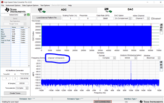

尊敬的团队
我创建了自己的 MATLAB 文件以生成 1个音调、例如
通道1 = sin (2 π f1 t)作为测试
我不确定保存到 Microsoft Excel 后数据类型是什么。 我看到文件夹中已经存在一些文件、其中包含要直接上传到 HSDC Pro 的波形。
 a)文件夹中已有单个提示音
我想创造自己的基调、但我不确定采取什么步骤来实现这一目标。 原因 ID 喜欢创建我自己的、这样它就可以灵活地向信号中添加相位差并添加两个音调、而不会出现任何问题。
 b) 这是我创建的信号的实部和虚部。 我知道这是要在 HSDC 专业版上读取的信号的关断阈值。
您能否提供 MATLAB 文件或任何其他方式来生成复杂的信号、例如 Excel 文件上的信号? 我使用了文件夹中的 MATLAB 接口来连接到电路板。
    您好、Mohammed、
    在 Excel 中一次(并用于将代码上载到 HSDC Pro)的数据格式为32位整数(i32)。 要创建自己的音调、您需要首先将数据缩放到所需的振幅、然后将该数据转换为整数格式。 现在、将 HSDC Pro 上的"格式"(位于下面圆圈的右侧)更改为"复杂"。 完成此操作后、您将注意到 HSDC Pro 上将出现以下内容。
    如您所见、对于复杂数据模式、您需要将真实数据放置在第1列中、将虚数据放置在第2列中。
