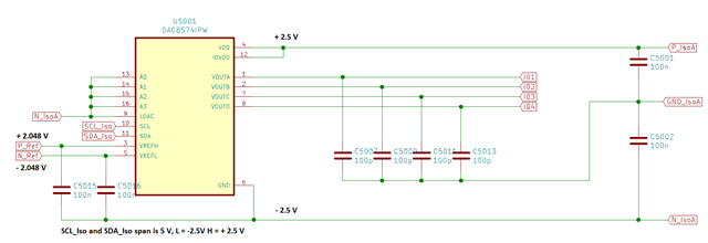

任务是使用 DAC8574生成-2.048至+2.048V 的输出电压。 为此、DAC 的工作电压为+/- 2.5V
I2C 信号的摆幅为5V、以-2.5V 为基准。使用 I2C 进行的信号传输原则上起作用、但输出电压会发生偏移
大约0.45V (2.5 - 2.048 = 0.452 ?)。 根据数据表、IOVDD 只负责数字输入的电平。
IOVDD 当前为+2.5V (IOVDD 连接到 VDD)、这不应对模拟输出产生任何影响。 此电路是否错误?
如果 IOVDD 对输出电压有影响、是否必须使 IOVDD 稳定?

    大家好、感谢您的回答。 很抱歉我的答复很晚。 我不得不在医院呆几天。 答案并不完全触及问题的核心。 同时,问题已得到澄清。 DAC 8574在两个电压+2.5和-2.5V 下运行。 因为使用了基准电压+/- 2.048V。 遗憾的是、输出放大器的内部电阻器位于 GND 引脚、此处为-2.5V。 遗憾的是、这会导致输出电压发生漂移。 最好是电阻器位于 VREFL。

     此部件不能在负基准电压-2.5V 下工作。 可接受的基准 电平为0至 VDD。 VDD 电平为2.7V 至5.5V
    您是否在 DAC 的输出端使用运算放大器、将单极转换为双极? 请分享您的原理图、包括 i2c 接口。 并提供我们的反馈。
    我不使用外部运算放大器。 它与 DAC 中的内部运算放大器有关。在所示的电路中、我在以 ISO_GNDA 为基准的输出端获取双极电压。 这些电压由(2.500 - 2.048) V 转换
    您好、Joachim、
    感谢您提供原理图。 我将查看 原理图并返回给您。
    您好、Joachim、
    是否也可以共享 SPI 主机接口部分。
    如何连接主机 SPI 线路? IAM 在 I2C 线路中未看到上拉电阻器。
    安布 M
    该电路是具有2个 DAC 和6个 ADC 的较大工程的一部分。 当然、I2C 线路有上拉电阻器。 数据传输也会起作用。 偏移仅为(2.500 - 2.048) V 这是因为内部运算放大器及其一个电阻器连接到 GND (引脚6)而不是 VREFL (引脚5)。

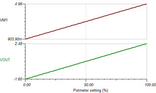

    您好、Joachim、
    我认为您发现我们的数据表存在问题。
    50kΩ 2放大器的增益将 Δ I 连接到 GND、而不是 VrefL、传递函数实际上应为:
    我创建了一个相对仿真、以帮助将其可视化:
    e2e.ti.com/.../DAC8574-Simulation.TSC
    您看到的输出行为是否与此仿真匹配?
    Paul
    这与我的观察结果完全一致。
    电阻器未连接 REFL……太糟糕了…
