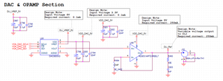

我在电路板上使用 DAC8830ID。
我已连接到5V 至 VDD、而5V 连接至 DAC 的 REF 引脚。 但是、借助 DAC 中的最大(65535)设置值、我能够获得最大4.8V 的输出电压。
那么、芯片在5V 或等于 REF 和 VDD 的情况下运行是否有任何限制?
请尽快告诉我。
此外、您能否推荐一款可与 DAC8830搭配使用且精度更高的 ADC?
谢谢、此致、
南日达 M

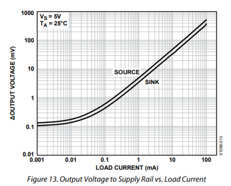

    感谢您提供更多详细信息。  您能否告诉我 、当缓冲器的负载为100mA 且缓冲器的负载为几 nA 时、您在 DAC 输出端以及缓冲器输出端看到的电压? 也许我们可以确定问题是来自 DAC 还是缓冲器。
    我还从 AD8531数据表中找到了该图、当负载电流达到100mA 时、从电源轨的电压摆幅看起来应该是几百 MVS。

    您好、Nanjunda、
    您可以共享原理图吗?
    尊敬的 Paul:
    当然。
    我们还尝试移除了缓冲器(30E 和5nf 至接地0。
    SMA 连接器连接到终端设备。
    南日达 M
