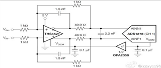

连接 ADS1278和 ths4521时、为什么 VCOM 引脚需要通过 opa2350? 如果没有、应该如何处理两个 VCOM 引脚?
    张您好、
    ADS1278 (Vcom)上的共模输出引脚是电阻分压器、不能驱动低阻抗负载(<1兆欧)。  如果输入放大器在与 ADS1278 AVDD 电源不同的电源电压下工作、则需要使用缓冲器来驱动放大器的 Vcom 输入。
    但是、在 THS4521由与 ADS1278相同的 AVDD 电源供电的情况下、您无需将 Vcom 从 ADS1278连接到 THS4521上的 Vocm 输入。  您只需在 THS4521上将0.1uF 电容从 Vocm 接地、 它将默认为 AVDD/2共模、满足 ADS1278的输入共模要求。
    如果 THS4521由与 ADS1278相同的 AVDD 电源供电、则无需放大器。
