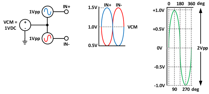

如何计算输入电压与数字输出计数?
哪个是基准电压 AVDD 或 VOCM?
    您好、Liping、
    VCM 用于确定 ADC 的中间代码。 当模拟输入电压达到 VCM +/- Vpp_max/2时、会发生满量程。 每个 ADC 代码将表示我们所说的1 LSB (2^N/Vpp_max)。 如果进行交流耦合、模拟输入将在 VCM 处自中心、输出代码将围绕中间代码中心。 请查看随附的扩展集。
    e2e.ti.com/.../ADC_5F00_Code_5F00_Calculator.xlsx
    此致、Chase
    你好 Chase、
    我认为模拟输入电压应该是 VCM +/-Vpp_max/4。
    这意味着不同的输入电压将为-1V~1V、而不是-0.05V~1.95V。
    当然、如果您仅将模拟输入信号视为交流耦合、那么是的、输入信号本身将在-1V 和1V 之间摆动。 适应 VCM 后、实际输入电压范围和相应的最小/最大代码将以差分方式介于-0.05V 和1.95V 之间(或对于差分对的每一半、介于0.45V 至1.45V 之间)。
    此致、Chase
