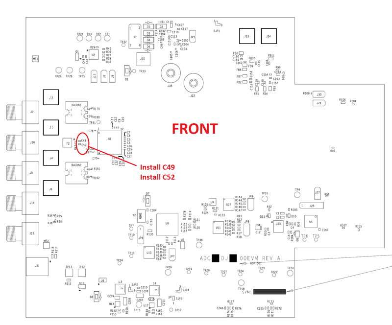

客户正在使用 ADC12DJ3200。 他希望使用外部时钟将模拟信号转换为数字信号、但它不起作用。
当他对 ADC 内的时钟进行试验时、他能够获得数据。 请参见下面他的设置屏幕截图。
您能帮助我们的客户确定他的设置有什么问题吗?

    尊敬的 Ray:

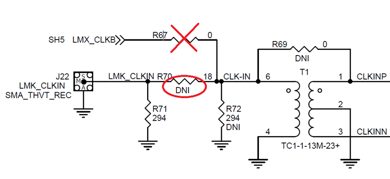

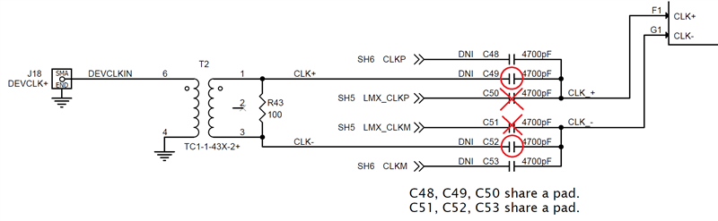

    要使用外部时钟、需要修改 ADC12DJ3200EVM。
    1. DNI C50和 C50并安装 C49、C52。
    2. DNI R67并安装 R70。
    分离时钟信号并应用于 J18和 J22。 请勿补偿来自分离器的信号损失。
    然后使用"External Direct"选项对 GUI 进行编程、该选项应该起作用。

    Neeraj、您好!
    你好。 客户不知道如何执行您建议的安装和时钟分离解决方案。
    您能为我们提供有关如何实现这一目的的帮助吗? 最好是使用图像教我们。 我非常感谢这种帮助。 非常感谢。
    Ray Vincent

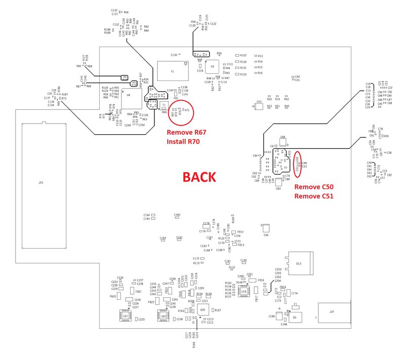

    尊敬的 Ray:
    正如 Neeraj 提到的、客户需要:
    1) 1)删除了 C50、C51和 R67。
    2) 2)组装 C49、C52和 R70。
    有关这些组件的位置、请参阅下图。
    这些修改将分别将 ADC12DJ3200和 LMK04832的时钟源从板载 LMX2582更改为连接器 J18和 J22。 客户信号发生 器提供的外部时钟需要使用射频分离器分离、并应用于 SMA 输入 J18和 J22。 分离器将具有已知的插入损耗、在设置信号发生器的输出电平时应将其考虑在内。
