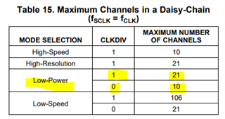

    您好 Benjamin、
    ADC 的性能没有差异;在低功耗模式下、过采样率始终设置为64x。  该器件包含 CLKDIV、可为主 CLK 提供系统灵活性。  使用 CLKDIV 0将允许频率较低的外部时钟、这可能会导致外部时钟驱动器中的功耗较低。
    使用 CLKDIV=1的优势是菊花链模式中支持的最大通道数。  由于最大 SCLK 等于 CLK、CLK 的频率越高、可以菊花链连接的通道数量就越多。  表15显示了这种差异。
    此外、设置 Fclk=2.048MHz、CLKDIV=1时、低功耗模式下的输出数据速率将为4ksps。
