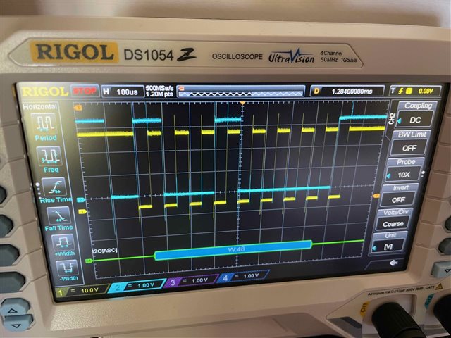

器件型号:ADS1115
我正在尝试让 ADS1115使用地址1001000和低 Read_WRITE 位进行 ACK 应答、但我始终得到一个 NACK。 我已经尝试过来自两个不同供应商的4种不同的器件、因此我确定问题在于我的接线/ Verilog 代码。
但是、我已经注意到、如果我使用默认地址0000000、那么我会得到一个 ACK、所以我对此感到困惑。
所附的电路和示波器图像。
忽略蓝色导线、我连接了一个电位计、但我甚至无法连接

    欢迎来到我们的 e2e 论坛!  很遗憾听到您在使用 ADS1115上的地址时遇到问题!  您是否尝试过除0x48和0x00以外的任何其他地址?  您能否使用 DMM 验证 ADDR 是否确实连接到 GND?
    您好、Tom、我使用了数字万用表(DMM)来验证 ADDR 是否接地。
    我已经尝试了以下地址:
    hex48 1001000
    hex49 1001001
    hex4A 1001010
    hex4B 1001011
    但没有提供 ACK,只有地址:0000000提供 ACK,我开始想可能是我的接线/焊接:-/
