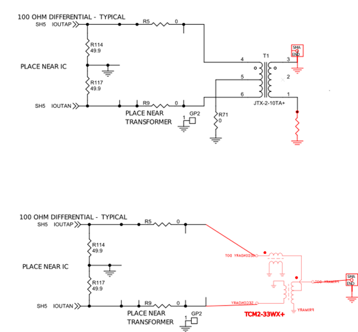

我希望 DAC39J84输出转换为单端 SMA 连接器。
在 数据表的7.3.28和7.3.29秒中、它为 DAC 输出单端提供了两个简单电路。
但在评估板上、它使用75欧姆平衡-非平衡变压器(JTX-2-10TA+)、后跟另一个传输线路变压器(MABA-007159-000000)。
1.为什么在 EVM 板中使用75欧姆平衡-非平衡变压器?
2.评估板配置有什么好处? 第2个变压器主要用于平衡使用两个 SMA 的差分输出吗? 虽然我仅使用单端(1 SMA)、但我不需要它?
3.与使用 TCM-2-33WX (https://www.minicircuits.com/pdfs/TCM2-33WX+.pdf)相比,它有何不同?
4.如何使用 TM4-19+将差分转换为单端?
我对所有这些不同的选项感到困惑、并且未能分析每个选项的优点和缺点。
    尊敬的 Gang:
    平衡-非平衡变压器或变压器的阻抗不是很重要、您始终可以根据需要重新匹配阻抗、以使电路正常工作。
    第二个平衡-非平衡变压器/变压器用于帮助平衡第一个平衡-非平衡变压器/变压器的相位、以控制较高频率下的偶次阶失真。
    在上面列出的两个平衡-非平衡变压器/变压器之间进行选择实际上取决于您计划在应用中使用的频段。 这两种方法都可以。 但我建议保持1:1或1:2阻抗比。 1:4阻抗比可能更难使用、除非 BW 较窄且您的应用可以使用额外的电压增益。
    Rob

    感谢您提供有关 JTX-2-10TA+的信息。
    1.从随附的 pdf 中,我可以看到它们的特征为1.6GHz,相位失衡约为4度@(400m,>1.4G)。  我正在与看起来更好的 TCM2-33WX+进行比较、从数据表上的图中可以看到~1.5@1.4G。 (https://www.minicircuits.com/pdfs/TCM2-33WX+.pdf)
    TCM2-33WX+也更便宜、更小。
    2. 如果我移除 EVM 中的 T2并将 T1引脚1直接接地、将 T1引脚3直接连接到 SMA 中心引脚、我需要单端一个 SMA 输出。 我牺牲了哪种性能?
    3.如果我使用了下面的两个电路、两个电路都从 EVM 原理图 DAC 输出侧开始、上部电路仍使用 JTX2-10TX+、但拆下 T2、下部电路使用的是 TCM2-33WX+、 电路将如何工作?
    4.计算 Vpp:
    根据 DAC39J84evm 原理图、RBIAS=1.91K。 并且 EXTIO 默认为0。 粗略 DAC 默认为15。
    IOUTfs=(15+1)/16*0.9V/1.91Kohm*64=30mA
    对于这些2:1变压器、如果我仍然保持 IOUTfs= 30mA 满量程输出、则两个49.9欧姆电阻器与变压器电阻器并联、电阻器为50欧姆 x2
    VOUTDIFF=30mA*((49.9+49.9//50*2) ohm=1.5V、2:1变压器的电压比为 sqrt (2):1
    因此、我将得到理论上电压 Vpp=1.5/sqrt (2)=1.6V、或者在50欧姆时电压大约为4dBm、 这是使用2:1变压器的 EVM 板还是任何输出电路的正确选择?
    但是、如果 VOUTDIFF=1.5、那么 VOUTP 或 VOUTN 接地将为+/-0.75V、而根据数据表中的第6.1节、IOUTP 和 IOUTN 的绝对最大额定值为[-0.5、1.0V]、-0.75侧将损坏芯片。
    因此、我在某处对电路的理解肯定是错误的、 请提供帮助
    你(们)好
    [引用 userid="304616" URL"~/support/data-converters-group/data-converters/f/data-converters-forum/1003864/dac39j84-dac39j84-output-circuit/3711494 #3711494"]1. 从随附的 pdf 中,我可以看出它们的特征为1.6GHz,相位失衡约为4度@(400m,>1.4G)。  我正在与看起来更好的 TCM2-33WX+进行比较、从数据表上的图中可以看到~1.5@1.4G。(https://www.minicircuits.com/pdfs/TCM2-33WX+.pdf)
    选择 JTX-2-10x 是因为它可以适应大部分第一奈奎斯特区域覆盖、DAC 采样率为2.8GSPS。 如果您具有更窄的频带应用、并且发现了更合适的平衡-非平衡变压器、请随意使用。 您可以联系 Mini-Circuits、了解他们是否愿意对特定数量的器件的各种性能进行一些表征、以便您了解变化情况。
    [引用 userid="304616" URL"~/support/data-converters-group/data-converters/f/data-converters-forum/1003864/dac39j84-dac39j84-output-circuit/3711494 #3711494"]2.  如果我移除 EVM 中的 T2并将 T1引脚1直接接地、并将 T1引脚3直接连接到 SMA 中心引脚、我需要单端 SMA 输出。 我牺牲了哪种性能?  [/报价]
    HD2可能会降级、因为第二个平衡-非平衡变压器会屏蔽变压器绕组的寄生耦合。
    [引用 userid="304616" URL"~/support/data-converters-group/data-converters/f/data-converters-forum/1003864/dac39j84-dac39j84-output-circuit/3711494 #3711494"]3. 如果我按如下方式使用了两个电路、都从 EVM 原理图 DAC 输出侧开始、上部电路仍使用 JTX2-10TX+、但拆下 T2、下部电路使用的是 TCM2-33WX+、 电路将如何工作?  [/报价]
    电路方面:无差异。 您将需要测试窄带应用中的性能。

    您可以通过使用1:1变压器来降低负载、以避免违反合规电压。
