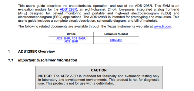

我对´m 中使用的 ADC 进行了研究、但我在名为"ADS1298R ECG 前端性能演示套件用户指南"的文件中找到了下一个免责声明(第8页)。 目前我使用 的是 ADS1294RIZXGR、但我不确定该器件是否适合我的设计、因为它属于 ADS129xR 系列、 我知道 ADS1298R 中重点介绍了此免责声明、但我想确定此器件(ADS1294RIZXGR)是一个不错的选择还是更好地选择"其他"。

    ADS1298R ECG FE 演示套件用户指南上的免责声明专为评估套件本身而指定、不适用于特定的 ADS129x 器件。 我们打算将评估套件用作器件的评估平台、而不是用于与患者、患者诊断或除颤器直接连接。

    非常感谢、我很困惑、但您解决了我的疑问。
