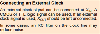

数据表对 XIN 和 XOUT 引脚上的具体情况有一点模糊。  为获得最佳性能、建议使用2.5MHz 晶体。  如果未连接任何器件、它是否有自己的内部振荡器时钟?  或者、这些引脚仅用于驱动外部晶体吗?  我的问题是、这是否必须是晶体、或者我是否可以在2.5MHz 振荡器中替代?  如果可能、我想使用表面贴装器件、我发现的几乎所有晶体都是穿孔的。
感谢您提供的任何信息和建议!
Ryan
    您好、Ryan、
    它没有自己的时钟源。  它必须有一个晶振或者一些其它连接至 XIN 的时钟输入源。
    如果您愿意、可以替换2.5MHz 振荡器。
