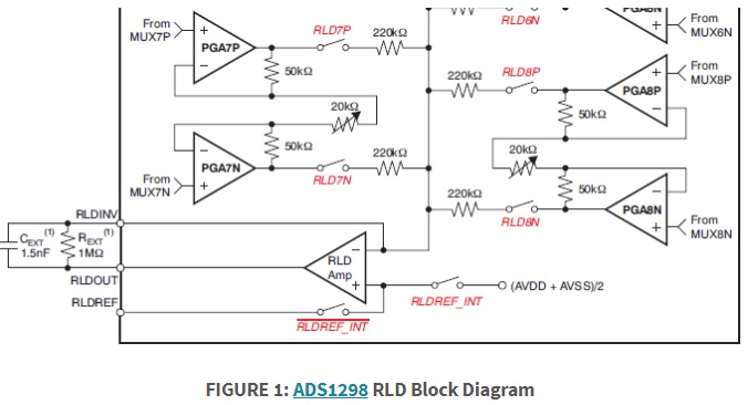

我想使用 TINA-TI 在 ADS1298中模拟 RLD 电路。 有人能不能建议我在 下面的电路中将 TI 产品系列中的哪些运算放大器器器件型号用作 RLD 和 PGA 放大器、以便尽可能接近现实?
谢谢、此致
Maciej
    您好、Maciej、
    对于 PGA 放大器、我没有模型、也没有太多有关开环增益或输出阻抗的信息。 设计团队建议使用 OPA350作为可能的替代产品、但我会将此模型用于功能建模、而不是依赖于特定的性能结果。
    我对 RLD 放大器有更多的了解。 我能够编辑通用 TINA 放大器模型的宏模型以包含这两个参数。 您可以在下面随附的 TINA 原理图中找到它。 请注意、我们仍未对该模型进行广泛的特性描述、以便将其与实际设计进行比较。 再说一次-这更多地用于功能、而不是预测性能。

    我看到了您在上面分享的参考资料、Matt Hann 是我们团队的前同事。 我们没有针对 ADS129x 器件的单独分步设计过程、主要是因为我们没有针对内部放大器的经过验证的实际模型。 我建议从 RLD 应用手册中使用的1M || 1.5nF 反馈电路开始。

    我的意思是、我们没有公开提供适用于这些内部放大器的 TINA-TI SPICE 模型。 我们的 IC 设计人员确实使用 Cadence SPICE 仿真来全面测试他们的设计。
