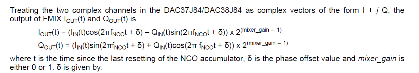

 我正在尝试使用 sysref 信号重置 DAC38j84中的 NCO。 如何验证 NCO 是否被重置。
从以下公式得出。 我应该得到 IIN(t) asIout(t) 。 是否有任何其他方法来检查 NCO 复位是否正常工作。
  1. 通过 syncsel_NCO 将 RESET 重置为累加器 、即同步复位或异步复位。

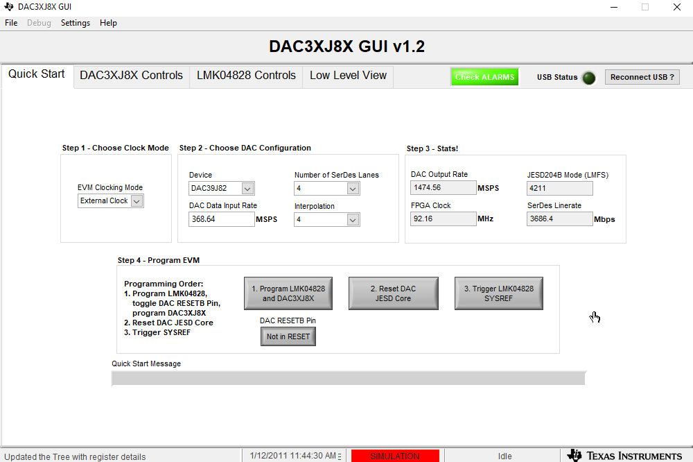

    您好、Bala、
    整个 DAC38J84设置可通过 TSW14J56 FPGA EVM + DAC38J84 EVM 完成。 EVM 用户指南中突出显示的 GUI 标准设置足以帮助您快速入门
    使用 SYSREF 触发器进行 NCO 更新(与自动同步相对)所需的寄存器可按以下方式进行配置。 确切的寄存器写入显示在 botton 左侧(双击查看写入历史记录)
    2.是的、可以。 启用直流测试信号以代替 JESD 数据。 与 NCO 混合的直流数据变为音调。 设置配置如下:
    寄存器配置也可以显示在按钮左角。
