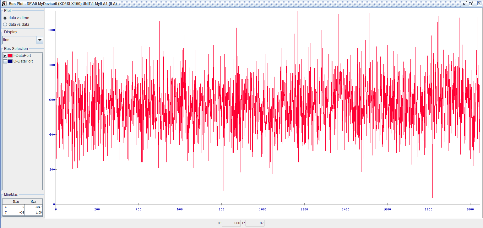

我们的客户使用了 ADS8900B、发现 它具有较小的直流 偏置、 偏置电压大约为4mV。 此外、当没有输入信号时、底部噪声波形如下所示、与正弦波形输入信号相同。 请帮助您进行分析吗?
    您好 Kailyn、
    ADS8900B 的失调电压通常为3LSB。  客户看到的偏移可能是由于外部放大器造成的。
    但是、您确实需要根据电压基准将 Ofst_CAL 寄存器设置为正确的值。  上电复位、默认为5V 基准。  如果使用3.3V 基准、则将该寄存器设置为0x03h。  (有关其他基准电压、请参阅数据表中的表18。)
    此外、如果我读取上面的波形、看起来噪声大约为1100LSB pk-pk。  与显示噪声约为22LSB pk-pk 的评估板相比、这一数字相当高。  这可能是由于以下几个原因造成的:
    电源 滤波不良(电源电容器不存在或离 ADC 太远而无法有效)
    2. 输入驱动器未正确趋稳、这会显示为过量噪声。
    3. 电路其它部分的外部噪声。

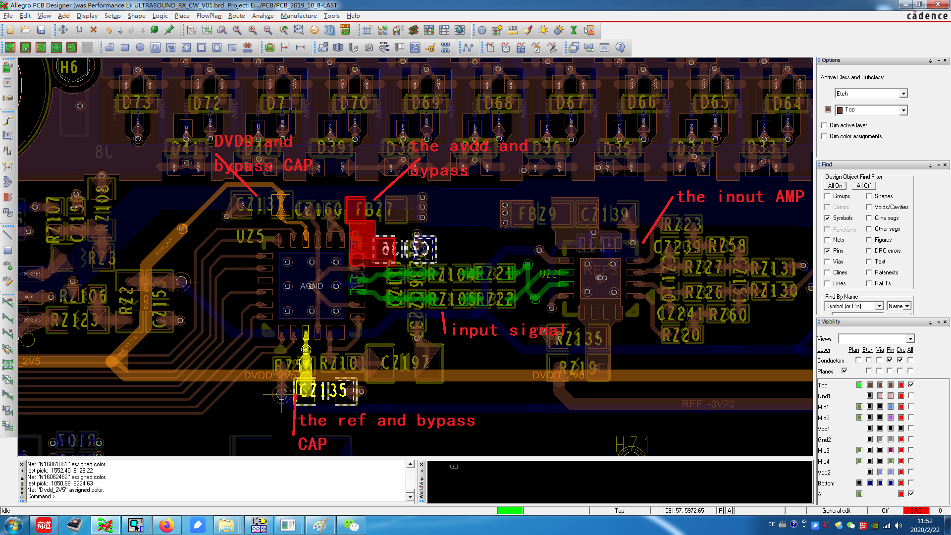

    如果可能、请查看您是否可以获得显示 ADS8900B、输入放大器、基准和旁路电容器的部分原理图。  此外、屏幕截图中的电路板布局也会有所帮助。

    感谢您的建议! 电路板布局如下所示:
    您好 Kailyn、
    从我可以看到的内容来看、布局看起来正常  旁路电容器靠近 ADC、输入放大器合理地靠近输入。
    如果可能、请提供基准和输入放大器的部分原理图。  噪声可能是由于稳定不良造成的。
