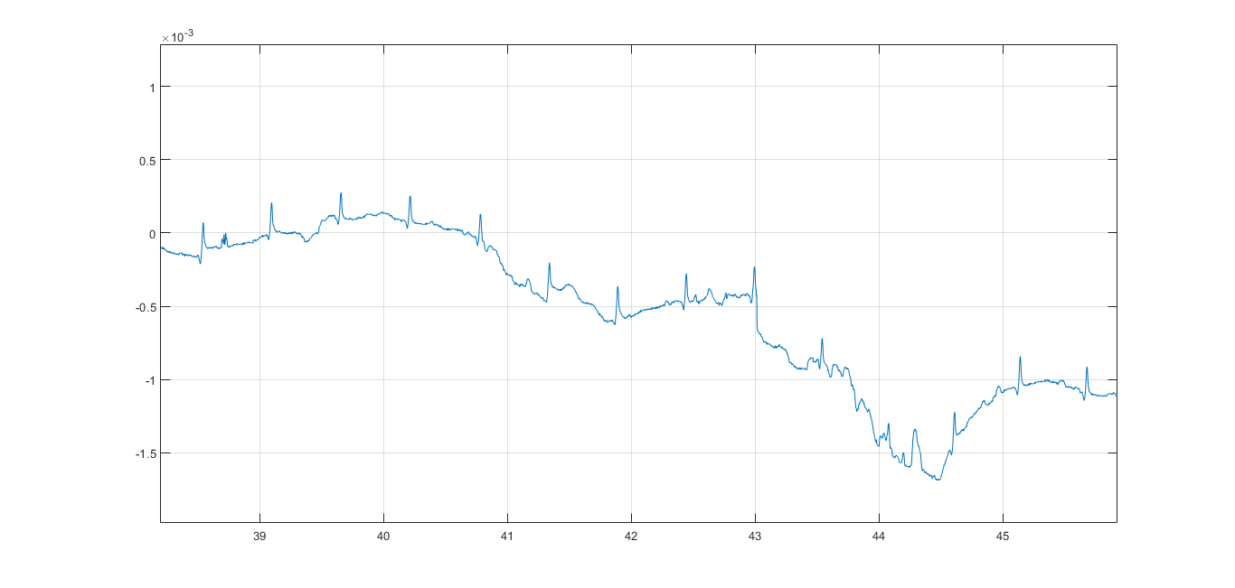

我尝试将 ADS1293EVM 与5导联传感器电缆配合使用以检测妊娠期间的胎儿心率、但未成功。 我能够检测到母亲的心率、但不能检测婴儿的心率。

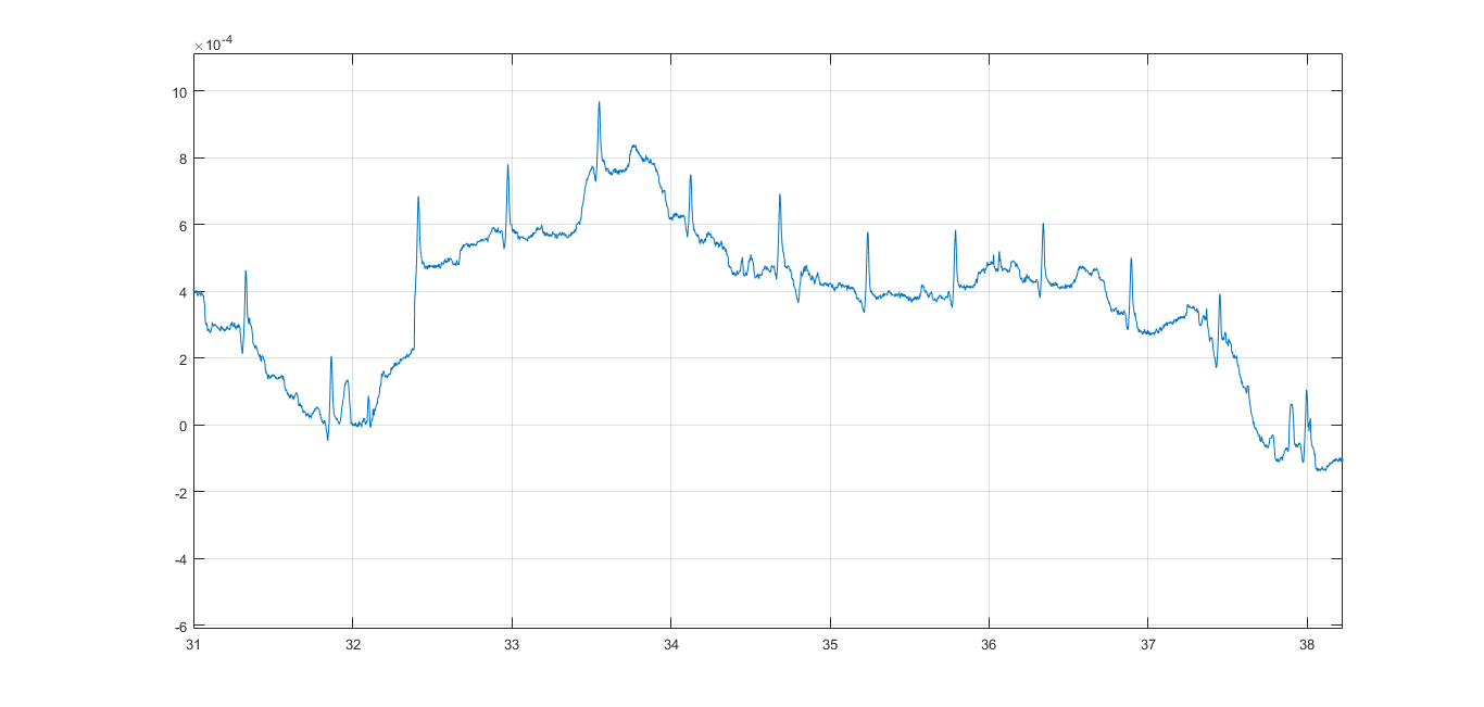

    我没有在后处理中使用任何滤波。 从软件获取的数据点被提取为文本文件、然后导入到 MATLAB 中以绘制相关图。 我已附上3份我的数据副本供您注意。

    您好 Arash、
    我建议您进行后处理滤波。 我知道没有一个硬件能够执行此操作。
    现在、您绘制的波形看起来像胎儿心率+母亲的心电图+漂移基线。
    后处理的一个开始示例是删除漂移基线、这样只存在来自母亲的胎心率+ ECG。 这可以通过计算一组样本与基线0之间的距离的滚动平均值、然后将该直流值添加/减去测量值来实现。  这会导致母体+胎儿心率的 ECG 的直流值相对稳定为0。 从此处开始、在波形中识别胎儿心率信息所在的位置并提取该信息可能会更容易。 对我来说、胎儿心率看起来像是波形中的小"凸点"、这种情况似乎经常发生、我不会期望母亲的心电图正常。 您可以在网上找到一些文章、深入讨论这一点。

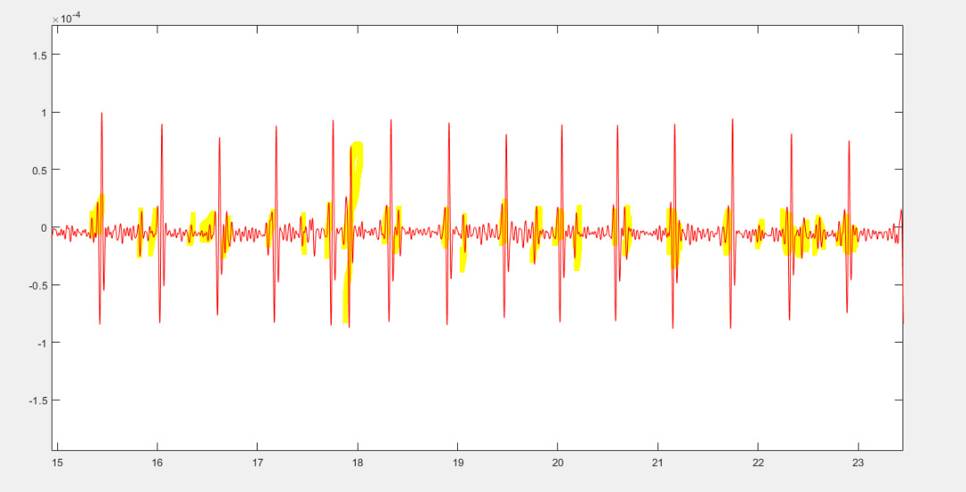

    我一直在处理后处理器、并在完善我记录的一些较旧的信号。 从所附的前2张照片中可以看出、在后期处理后、胎儿心率似乎最终变得可见(以黄色突出显示)。 这一进程应进一步完善,因为仍有改进的余地。

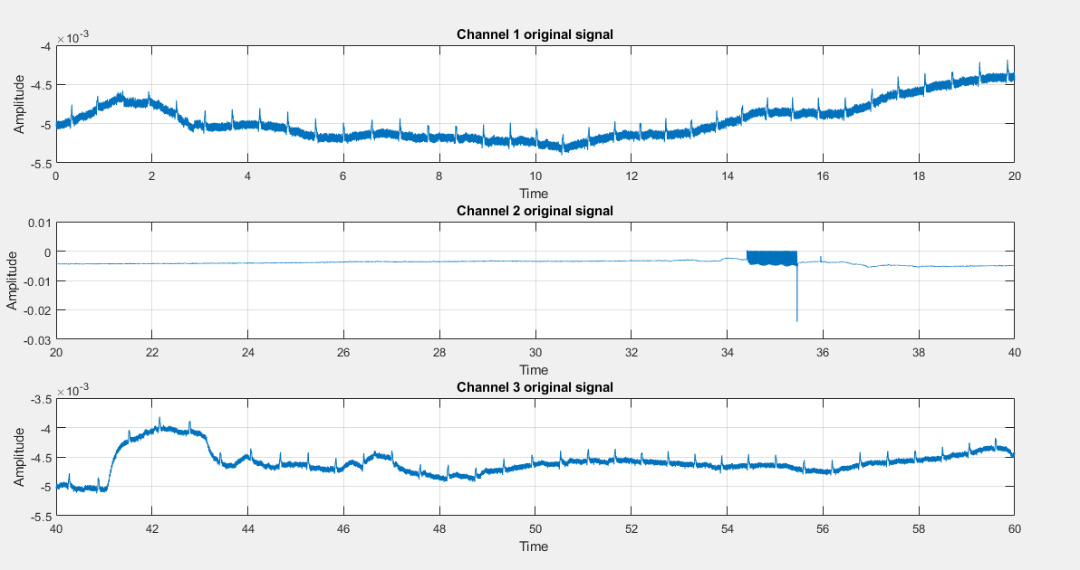

    我最近必须重新安装软件才能获得新的读数。 所有设置都与出厂设置相同、但我遇到了2个问题、需要一些帮助。
    1 - 根据所附的第3张照片、似乎只有通道1从3个可用通道中取出任何录音。 是否有可以应用的解决方案或需要检查的设置来纠正此问题?
    2 -电路板的记录时间已从之前的60秒降至当前的20秒。 请告诉我可以在哪里更改它、因为我在数据表中找不到它。

    您好 Arash、
    太棒了! 非常高兴看到您在这里取得的进展。
    1.老实说,我不确定。 除了确保通道已通电并在寄存器 GUI 中进行记录外、我不确定软件重新安装会发生什么变化。 硬件方面有什么变化吗?
    2.您是否更改了采样率? 这受限于所采集样本的数量以及给定测量可存储的数据量。 因此、如果降低采样率、读取数据的时间应增加。
