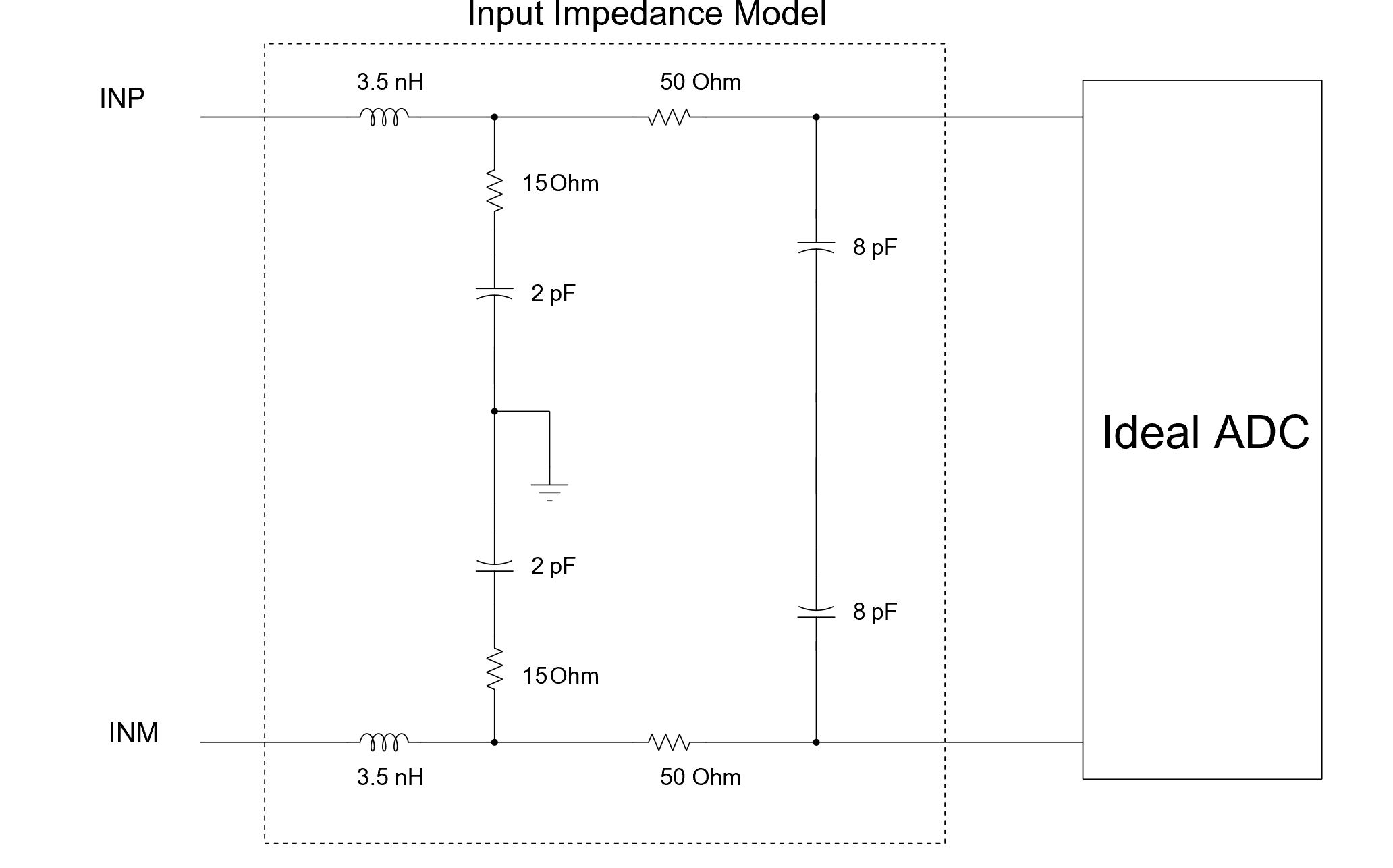

器件型号:ADS52J65
你好
我们正在评估 ADS52J65、并希望对 ADS52J65EVM 上的一个输入通道进行一些硬件修改。 为此、我们需要针对输入的采样(跟踪)模式输入阻抗。 所需的频带为15-35MHz 和90-110MHz、阻抗值应为并联等效表示。
由于基于开关电容器的采样保持架构、我无法使用我们的设备测量此参数。 请参阅应用手册 AN-742。
是否可以从您那里获得输入阻抗信息?
Daniel
    对于您的应用、
    我们需要与我们的工程师和进行讨论
    我们很快将与您联系。
    陈
    下面是满足您的请求的 ADS52j65阻抗模型。
    陈
